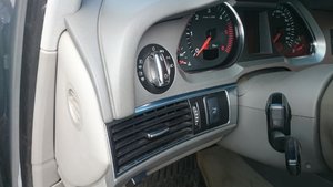

    Поставил себе кнопку открытия багажника . Взял от мерса . Подошла практически идеально . Проводок протянуть из двери под приборку тоже оказалось не проблемно , без заморочек . Вся работа с передышками заняла два с половиной часа .

    Я вообще думал, что она штатная у всех. У меня эта кнопка в левой двери в бардачке.
