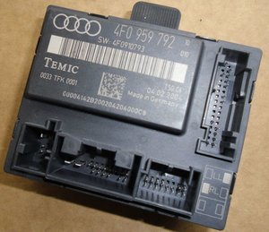

    Так и не понял в каком блоке вы 6ю группу смотрите чтобы увидеть нажатие кнопки багажника.
    Думаю наиболее вероятно что жадные немцы не делали проводку на внешнее открытие в багажник, хотя вы писали что с ключа открывается и это опровергает данный постулат. Я в расстерянности, может ВасильВ что скажет или еще кто знающий подтянется :shock:
  2. Tyca
    Tyca Царь
    14 июн 2012
    636
    A6 C6 3.0TDI
    Я смотрел это в измерительных групах блока управление двери водителя.
    Если смотреть на картинку (в одной картинки, два Print Screen в одном.) и сравнивать 6-тую группу верхнюю и 6-той нижней то видно когда кнопка нажата, надпись меняется. Значит блок управление даёт команду на открытие.

    Видно что идёт сигнал не в блок комфорта а в блок управление водительской двери

    кнопку открывания багажника дает блок комфорта сигнал
    ничего кодировать не надо
    главное подключить кнопку
    у меня схема была под америкосовскую кнопку там 2 кнопки.....а у меня была европейская кнопка, короче методом тыка нашел плюс и минус) а потом уже нашел и пин открывания багажника
    что бы крышка багажника сама открывалась до конца нужно менять петли пружины арматизаторы
  13. haZaRd!
    haZaRd! Живу я здесь
    2 фев 2012
    2.225
    A6/C6 09г.
    лови
    КНОПКА ОТКРЫВАНИЯ БАГАЖНИКА
    4F0 959 831 5PR кнопка +
    6r0972930 - фишка к кнопке +
    000979009e - пины 3 штуки +
    3 пин кнопки - 23 пин 32 ПИНового разъема блока управления двери
    1 и 4 пин кнопки - земля
    7 Пин кнопки идет на 4 пин 32 контактного разъема блока управления двери. (это подсветка кнопки)
    опять же где тут косяк.......найдешь плюс и минус сначало тестером потом будет проше

    У ТС проблема в том что он кидает массу на 23 пин и багажник не открывается. У меня кнопка стоит, разбирал дверь при подачи массы на 23 пин багажник открывается. В чем проблема у ТС?

    ТС укажите на картинке пин к которому подключаетесь.

    Смысл указывать какой вин если VCDS видит нажатие на кнопку и что это именно кнопка багажника

    После праздников буду колхозить камеру посмотрю проводку в крышке багажника. Я когда на этот пин кидаю массу открывает :shock:
