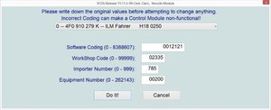

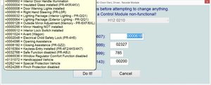

    Мой блок.
      72,6 КБ
      90
      40,5 КБ
      90
