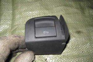

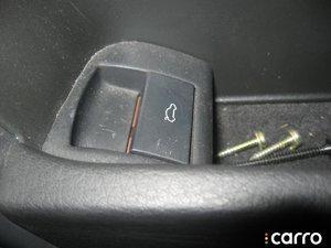

    как эту кнопку вкорячить?

    Эта штатная и есть .

    Я имел ввиду штатную от леворульного авто. Судя по фотке - эта кнопка от праворульной.
  15. McRomik
    McRomik Живу я здесь
    19 июл 2010
    1.318
    A6/4F 3.0TDI 07г.→Facelift
    Это я вижу) я принципиально не понимаю как её туда вставить. Леворульную кнопку в леворульную машину.

    #198 McRomik, 27 мар 2021
    4F09598315PR - кнопка электрического привода замка багажного отсека.
    8E0971980 - разъём.
    000979009E - провод с пином.
    Кронштейн номера нет.
    Подключать там просто, а вот как установить непонятно.

    И что? Она такая же. 831 только с лючком для заправки.
    Upd
    Сорри, правильный номер 4F09598315PR, без топливного лючка. Поправил. Но размер у них одинаковый.
