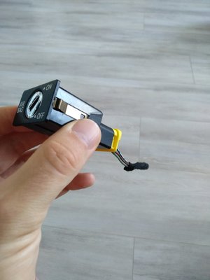

    Спасибо большое, но это мне не совсем помогает.
    Я прикрепил фото выключателя, от которого выходят три кабеля. Меня интересует куда они идут, к индикации в воздуховоде или к мозгам?
    Индикация существует и работает. Когда пассажира нет, показывает что подушка отключена. Как только кто-то сядет она потухает. Отдельного жгута для выключателя я за бардачком не нашел.

    Обычно он прикреплён к бардачку( жёлтая фишка с проводами, когда снят бардачок). Пока не встречал Q7 без него.

    В выходные ещё раз перерыл всю проводку за бардачком, не нашел я этот жёлтый штекер.
    Так что буду пытаться подключить выключатель сам.
    Буду рад любой информации по поводу проводки.

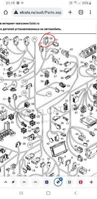

    58 номер штекера. Он идёт вместе с другими штекерами к бардачку.
