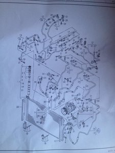

    Это она (левая трубка) ? 7l6820750l
    И можно ли ее запаять??? К примеру у тех, кто заним. ремонтом кондиционеров
    Тк стоит она 5200.
    Заметил, что под левой фарой она с подтеком..

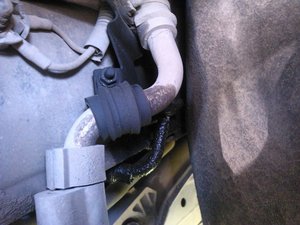

    Это она? Под левой фарой
  19. GTimur
    GTimur Живу я здесь
    25 июл 2012
    1.049
    Q7 3.0 TDI
    Вроде как эта.
  20. шайба
    шайба Участник форума
    22 июл 2013
    245
    Х6 40d
    она самая...
    только она и впереди и сзади и где угодно...
    у меня сначала впереди утечка была-запаял всё ок...
    через три недели ближе к заднему колесу образовалась утечка-запаяли..
    пару недель поездил и снова фрион ушол-куда копать хрен его знает...
