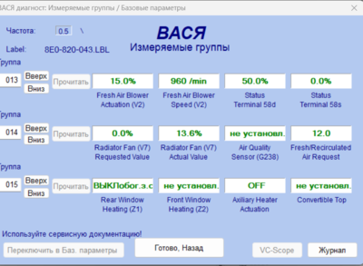

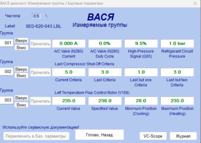

    Это не ошибки, я так понимаю это параметры, но в них я не разбираюсь, еще при тесте исполнителей, все что касается работы заслонок и вентиляторов, все запустилось, однако при тесте вентилятора под капотом он не запустился, на заведенном двигателе тоже не запустился, я так понимаю вентилятор который ближе к воздушному фильтру, это как раз вентилятор установки, но ошибок по вентилятору я не увидел, возможно это как раз и есть те ограничения, которые накладывает на меня обычный свисток

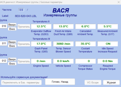

    на рис1 давление фреона 1 бар. очевидно, компрессор не запустится.
    что касается вентиляторов, то они работают синхронно. можешь снять разъем с датчика температуры и проверить.

    будет ошибка по давлению. опционально - по клапану управления компрессором.

    Синхронно, но у большего вентиля 2 скорости. В случае аварии (отсутствие контроля температур), оба на максимальной скорости включаются. При тесте исполнителей, не помню(

    при тесте включается с предупреждением...

    Нет в системе вообще давления, я чет сразу не додумался на нипилек нажать, с другой стороны трещины, да могут быть, надо искать утечки. А что касается ошибок, мой свисток нашел только одну, ее я скидывал сюда, по датчику. Предыдущий владелец говорит, все было нормально, все работало, но куда то же фреон утек, так что скорее всего всё-таки где-то есть та самая лопина или дырка, у меня так на Приоре было, просто дырка образовалась в радиаторе, сперва ее не заметили, а когда прямо шипеть начало, ну там как бы уже сложно было не услышать/заметить
