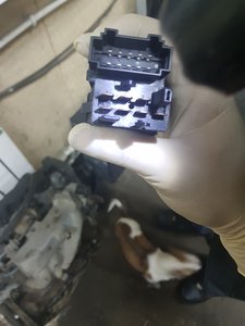

    Народ подскажите,сгорела кнопка аварийки на дорестайле,заказал за 800 р.,пришла от рестайла,на разборке тож нет.вопрос,как переделать провода под рестайловую кнопку???

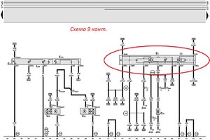

    Распиновка по Схеме 9 контактов.http://www.autoprospect.ru/audi/a6/20-1-oboznachenie-ehlementov-na-ehlektricheskikh-skhemakh.html

    Да и новая кнопка 10 контактов

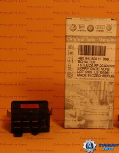

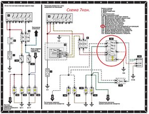

    Я щас часа два разбирался и мне кажется что не получится заменить. У вас в 7контактной не было встроено одно реле , оно как я понял у вас отдельно стоит, а в 10контактной оно встроено, то есть в 10контактной их внутри кнопки 2 реле.
    Вот номер кнопки с 7 контактами новой 4B0941509HB98 8d02d444037d70290dd9b48b12c4b9a13bc9ab92,800x1,out.jpg
