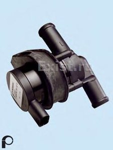

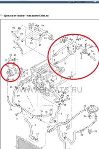

    на прогретую начинает капать на землю, но не с радиатора и не с бачка! там в одном месте видны розовые следы, предположительно это "078 121 601 - Насос водяной дополнительный"
    но как то странно на рисунке он расположен вроде как спереди, а я похожую штуку нашел за движком (ближе к салону - на рисунке большим кругом отмечено) Может это просто трубка какая то соединительная - хз... Хочу завести, чтоб прогрелась и на яме посмотреть откуда закапит, вот... Помпу и термостат менял - все что в оригинале (ну в смысле hepu и wahler) Да и капит откуда то именно сздади движка (ближе к салону)

    Обрати внимани, на заглушку-6 и с правой стороны в таком же гнезде ДЖОТ.. они там не очень плотно стоят.. уплотнительные резинки могли треснуть от времени.. и может от туда подтекать на горячую..

    Эти насосы вроде только на 2.7тт ставились в развале под коллектором, у тебя его нет.
