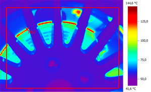

    Привет Жека!! И я про тоже... повторюсь... Вот у меня со 100-110 км/ч. до полной остановки тормозные передние диски нагрелись до 185-190С (после 3 нажатий на педаль ) а, задние чего то около 90 С Смотрел тепловизором, сразу после остановки, :wink:
    Пытался, по температуре определить, насколько равномерно ( слева-справа), работают колодки!! Как то так,,

    Я, вчера из интереса проводил при обычной( спокойной) езде, но только , тепловизором :D... нагрелся до 145 0 С.. и то как то не равномерно... самая высокая температура на " кромке", а рабочая поверхность нагрелась 80-85 С ( есть ИК картинка)
    Будем диски менять.. дотрём вот колодки... ))))))
