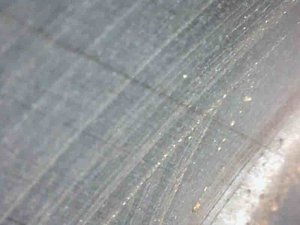

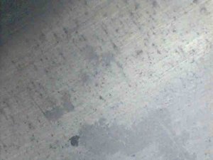

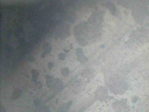

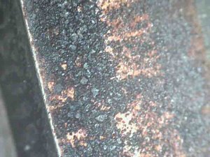

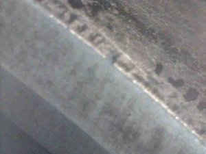

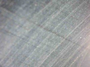

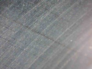

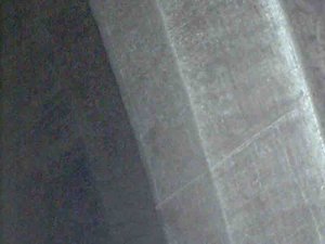

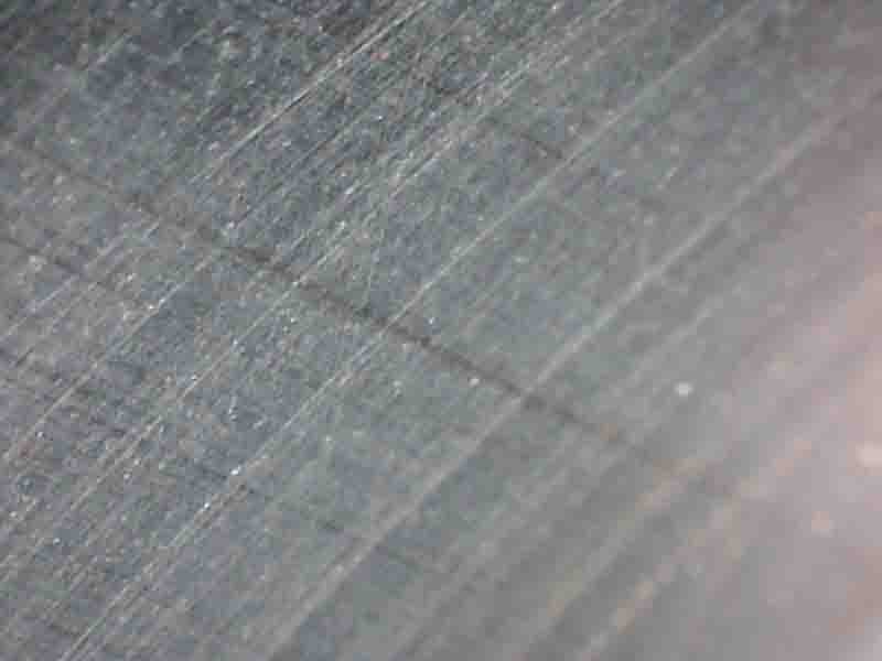

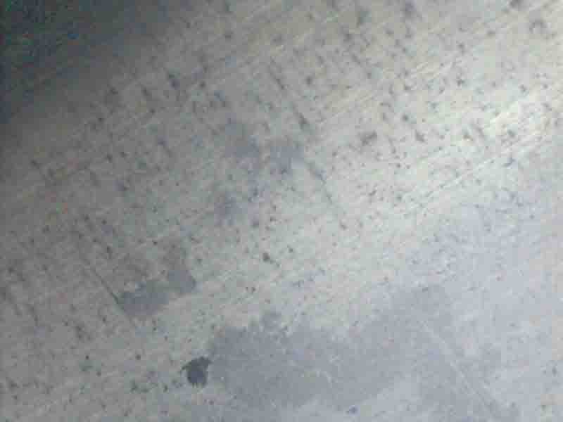

    фотки с микроскопа увеличение в 200 раз. Фоткали край гильзы и стнки цилиндра.

  13. ПАН ДИМАН
    ПАН ДИМАН Bad e-mail
    23 июн 2009
    243
    RR vogue 4.4
    герметик зло. трещинка появляется параллельно плоскости блка
  14. корсар
    корсар Завсегдатай
    11 мар 2010
    677
    A6/4g 2.0TFSI 2011
    ну неужели трекщинка настолько маленькая что ее под микроскопом не увидиш ?
    \зы на фотках только что чисто теоретически может вызвать пордозрение.
    хотя из того что я вижу ничего подозрительного нет. поправьте меня если я не прав
    пандиман ничего не хочу сказать против. опыта у тебя наверное больше чем у меня. давай сообща попробуем найти решение проблемы. я честно не знаю где копать но то что ты назвал злом дало результат :)
    может конечно и не оно .... но пока с двигателем все ок
