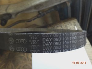

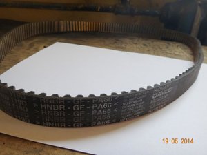

    На первых двух фотографиях - новый установленный и порванный ремень, внешняя сторона. Пробег 100 км.
    1 и 4 строки букв наполовину стерлись.
    На последней фотографии - старый с пробегом 118 тысяч.
    Все строки с обозначениями равномерно читаются.

    в каком состоянии был натяжитель ремня ГРМ когда разобрали машину? может он тупо раскрутился, и тд?

    А что за фирма на ремне( дайка)?какая-то, в оригинале что идет?
  17. ва-ва
    ва-ва Завсегдатай
    9 июн 2008
    830
    A4 DTM, 2007
    В оригинале она и идет. На фотках же ремни старый и новый одной и той же фирмы.
