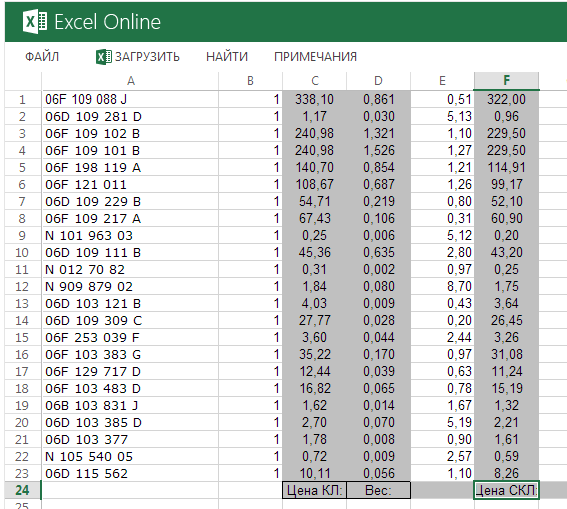

    цены в евро, цифры в колонке С это заказ 14-21 день, в колонке F это по складу, может за 21 день, но чаще месяц или около того.
    Все оригинал.

    Сажусь за калькулятор, курс евро на день оплаты или на день заказа?

    На день оплаты

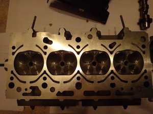

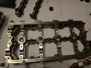

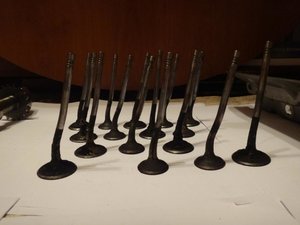

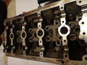

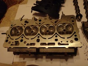

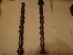

    Итак ГБЦ наконец сделали, вали приговорили. С виду вроде ничего.
    По дефектовке - ничего нигде не задралось, дефектов нет.
    Замена клапанов + новых 2 вала + фазорегулятор.
    Дозаказываю еще гидрокомпенсаторы и толкатели (16+16)
    Мучаюсь с отдиранием клея.

    Хаха клапана пьяные))

    втулки помеляли тебе ?
