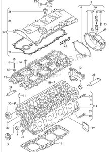

    Определил пока по каталогам примерный список запчастей:
    VAG 06F 109 088 J Регулятор фаз газораспределения
    VAG 06D 109 281 D Болт регулятора фаз газораспределения
    VAG 06F 109 102 B Вал распределительный (выпуск)
    VAG 06F 109 101 B Вал распределительный (впуск)
    VAG 06F 198 119 A Ремень ГРМ с роликами, комплект
    VAG 06F.121.011 Помпа оригинал
    VAG 06D 109 229 B Цепь привода грм
    VAG 06F 109 217 A Натяжитель цепи
    VAG N 101 963 03 Винт с цилиндрической головкой с внутренним многогранником (для натяжителя цепи)
    VAG 06D 109 111 B Шкиф распредвала
    VAG N 012 70 82 Шпонка шкива распредвала
    VAG N 909 879 02 Болт с шестигранной головкой (для шкива распредвала)
    VAG 06D 103 121 B Прокладка крышки гидронатяжителя цепи
    VAG 06D 109 309 C Толкатель ТНВД
    VAG 06F 253 039 F Прокладка выпускного коллектора
    VAG 06F 103 383 G Прокладка ГБЦ
    VAG 06F 129 717 D Прокладка впускного коллектора
    VAG 06F 103 483 D Прокладка клапанной крышки
    VAG 06B 103 831 J Болт крепления клапанной крышки (14 шт.)
    Bosch 0 242 245 576 Свеча зажигания 1 923,48р.
    VAG 06D 103 385 D винт для фиксации прощадки распредвалов к ГБЦ (10 шт.)
    VAG 06D 103 377 прокладка к винтам (10 шт.)
    VAG N 105 540 05 винт для прикручивания распредвалов (23 штуки)
    VAG 06D 115 562 масляный фильтр
    FEBI 19402 антифриз 5 л. (2 канистры)
    Можете посмотреть у кого есть выходы и сориентировать по ценам? Особенно интересны цены на первые 8 (восемь) позиций.

    06D103385D
  18. ва-ва
    ва-ва Завсегдатай
    9 июн 2008
    830
    A4 DTM, 2007
    Не могу никак понять. Этот номер у меня пробивается под №17 на картинке.
    И эти же болты получается и к блоку крепят? А сколько их штук нужно?
  19. Видади
    Видади Живу я здесь
    19 сен 2012
    3.487
    b7 tfsi quattro
    Я покупал себе такие болты, это номер из моего списка. Их надо 10 штук. Там в каталоге как то не правильно нарисовано, ты не первый теряешься. Не давно figo тоже спрашивал.
