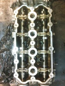

    Итак, сдал сегодня на дефектовку ГБЦ.
    По фотографии видно что в каком состоянии, какие то штуки такой формы { частично послетали. Не знаю просто что это. :spy:
    Сказали, что распредвалы они не выставляют т.е. ГБЦ будет сделана + установка клапанов.
    Всю остальную (верхнюю часть) в т.ч. установка и настройка распредвалов придется делать еще где-то...:shock:
    Вот теперь еще плюс 1 вопрос, где это делать лучше. :uhoh:

    Т.е. кроме клапанов и компенсаторов ни каких проблем ? Направляющие целы ? Постели валов в норме ?
