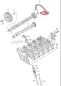

    Я считал по этому рисунку из Экзиста:
    Получается 2 распредвала
    Фазорегулятор,
    Толкатель,
    цепь,
    натяжитель цепи,
    клапана + к клапанам вроде идут какие то сухарики пружинки, маслосъемные колпачки и т.п.
    Еще один комплект ремня ГРМ + все ролики
    Помпа новая
    Вот сотка и набежала. :uhoh:
