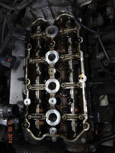

    Автор, обрати внимание на впускной вал на фото. Он синий, если ничего не искажено. Выводы делай сам. Чтото произошло с впускным валом. Иначе цепь бы ни при каких обстоятельствах не порвалась.

    Мне категорически не нравится состояние плоскости прилегания головы и клапанной крышки - что за "мусор" по периметру? Особенно виден со стороны улитки.
    Это что за сопли? И остатки какого-то гермета со стороны впуска?
    Кулачки на впуске совсем не красивые - синюшные какие-то...

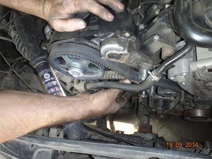

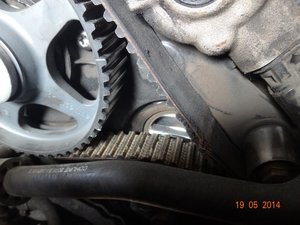

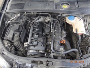

    Выкладываю доп фото (размер урезан).
    То, как все выглядело на следующий день после случая и в момент разборки.
    Соответственно новый ремень от напряжения порвался. Что то его стопорило т.к. на ремне сначала 2 засечки, а потом разрыв.

    Мусор (наличие масла) - это потела прокладка крышки т.к. я ее не менял с нуля. Планировал заменить вместе с цепью тысячах на 130-140.
    На кулачки не обратил как-то внимание. Может освещение. Посмотрю сегодня еще раз.

    Валы там идеальные ... Тоже была мысль про то что их завернуло в пастелях т.к. вместе с ГРМ менялось еще и масло ... Но на вид там ничего подобного нет . Жду с интересом деффектовку ГБЦ т.к. валы поднимут только тогда .
    Мотор проворачивается идеально ,залитый в цилиндры винс не стекает вообще .Поршни как новые за исключением набитых клапанами мест

    Получается цепь не дриснула. Я просто упустил этот момент значит. Срезало шпонку и вы вернуло болт на физике. Ремень тут с роликами скорее всего не причем. Жди вердикта вскрытия головы. напиши поподробнее какие дефекты на ремне
