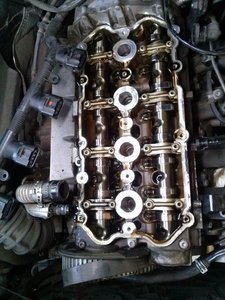

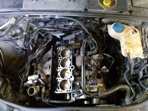

    Собственно ГБЦ и Блок. Разобрано всё сегодня.
      288,2 КБ
      233
      268,3 КБ
      146

    А какие тут выводы сделаешь. В мотор не лазили. Первый владелец - знакомый. Одно ТО он только на ней прошел у ОД. Покупалась в Питере, далее пол года в Мск ездила и я ее забрал. Все.
    Я сам не понимаю как такое может быть. :uhoh:
    Как всегда один случай на миллион и мне выпал именно этот случай...

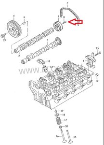

    Не не. Погоди. В том то и дело, что фазорегулятор он сзади двигателя. Он никакого отношения к ремню ГРМ не имеет. Сейчас выложу.

    Какой болт? Там же все внятно описано...что меняли ГРМ. ФАЗОВРАЩАТЕЛЬ находится с другой стороны двигателя и туда они не лазили....учим мат часть. Или ты считаешь они залезли( не самая простая процедура) ослабили болт специально, и отдали машину?

    Вот в чем причина того, что все позагибало и порвало потом.
    Стечение обстоятельств. Ремень ГРМ и все комплектующие были установлены правильно в том то и дело. Сегодня все смотрели.
    Паскрутился болт который ни у кого никогда не раскручивался и впринципе раскрутиться и не может, но однакож...
    Виноват - завод изготовитель. По факту так и есть.

    если б кто-то этот болт крутил - на нем были б следы. ибо там момент затяжки не кислый.
