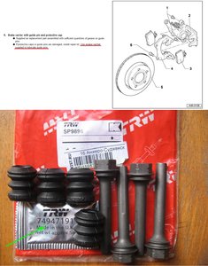

  9. BlindHorse
    BlindHorse Старожил
    19 дек 2005
    8.986
    Кемеровская обл.
    JEEP WK2/3,6(`11)+Q7/3,0TDI(`12)
    Над фоткой выдержка из Эльзы, там говорится про смазку из ремкомплекта.
