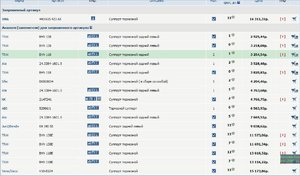

    вот запрос на экзисте суппорта.
    все, что с восклицательным знаком - восстановлено.
    есть компании, которые продают восстановленные детали, а неисправные берут в зачет стоимости.
    ну а потом восстанавливают.
    спрос рождает предложение и что делать,
    если корпуса этих суппортов перестали отливать?
    где взять новый?
    правильно.
    взять старый и восстановить, использовав ремкомплекты.
    у меня стоит суппорт TRW BHN 118. (в оригинале стоит именно он, да и под оригиналом идет только восстановленный)
    он стоит 3250.
    я покупаю ремкомплект плюс направляющие за 1000 и перебираю.
    непосредственно на переборку потрачу максимум час, т.е. заработаю 2250.
    но это сделал я и дал сам себе гарантию.
