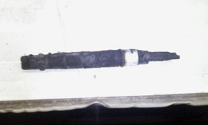

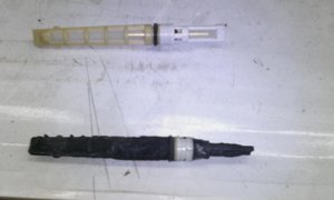

  10. 06eng
    06eng Участник форума
    9 ноя 2012
    439
    А4/B5 1.8T 2000г.в
    В общем при беседе в сервисе были определенны симптомы, льда не должно было появляться, а появлялся он в районе дросселя, был куплен за 100 рублей дроссель в экзисте, заменен за 600 рублей заправка бесплатна так как я ранее у них заправлялся типо гарантия, мусора и грязи было дофига просто ппц, после установки нового дроселя как говорится в голивудских фильмах he is alive, все заработал как надо.

    Видишь, как все просто?
    Я давно говорю, что на старых машинах дроссель надо проверять перед заправкой.
    Времени много не займет, а проблем можно избежать.
    Если компрессор менял по причине, что он уже не качает, то почему сразу дроссель не посмотрел?
    Может и старый еще бы поработал, если бы ему дроссель поменяли.

    Серж все от не знания,кондиционер для меня темный лес, сейчас конечно уже по проще!
    вот на старом трубки не становились ледяные ,а на новом покрывались льдом!
