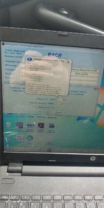

    Выключается он с этой формулировкой 12 ошибка Compressor OFF: Requested by Engine Control Unit (ECU), и он так выключается всегда когда условно газ нажмёшь больше 20% не знаю как ещё это описать, попробую логи сегодня снять

    Вот как это выглядит, даже на скорости если отпустить газ, и нажать то тогда тоже отключается компрессор на 1-10сек. это с 60 по 77 видно. Тоже самое происходит и когда с места трогаешься. И так как я уже выяснил работает не только у меня, на трех машинах дизельных на рестайловых точно такой же принцип работы. Не по мотору,не по климату,не по акпп, нет не одной ошибки. На дорестайле просил человека проверить он говорит что у него компрессор не отключается. Низкое давление потому что на улице было прохладно,и машина холодная,система заправлена.

    У меня дизель рестайл и я такого не наблюдаю.
    Но у меня стоит компрессор постоянного вращения с клапаном N280.
    По твоему логу видно, что кодировка климата под электромагнитную муфту N25.
    При этом блок климата с номером 4B0820043AM от RS6 2003-2005 годов и я предполагаю, что кодировка там стоит под бензин.
    C00,Heating/Air Conditioning (J255) Coding
    C01,0?xxx: Options
    C02,+1 = Heated Front Window installed
    C03,0x?xx: Compressor
    C04,0 = Compressor with Clutch (N25)
    C05,1 = Compressor with Regulator Valve (N280)
    C06,0xx?x: Country/Market
    C07,0 = Rest of World (RoW)
    C08,1 = North American Region (NAR)
    C09,2 = Japan (JP)
    C10,0xxx?: Vehicle/Engine Type
    C11,0 = Gasoline Engine with Left-Hand-Drive (LHD)
    C12,1 = Gasoline Engine with Right-Hand-Drive (RHD)
    C13,3 = Diesel Engine with Left-Hand-Drive (LHD)
    C14,4 = Diesel Engine with Right-Hand-Drive (RHD)
    Блок климата дорестайл не увидит датчик G65.
    Вместе с ним нужно менять и проводку.
    ЭБУ мотора и климата тоже не подружатся.
