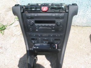

    Всем привет, подскажите, климат от рестайла с автоматической рецеркуляцией подойдет на дорестайл без функции автоматической рецеркуляции?

    компрессор кондея управляется на дорестайле одним проводом с д.п.реле,у рестайла без реле прямо,но провода 2.

    разъемы у них одинаковые? дайте окончательный ответ будет работать или нет?
  8. ser_gr72
    ser_gr72 Старожил
    23 окт 2006
    28.411
    на тепло - да,
    на холод - нет!!!!!

    как сделать чтоб работал?

    Поменять компресор на не с магнитной муфтой,а с эл.клапаном и протянуть ему проводку

    плюс поменять датчик давления и его проводку.
    проще найти климат от ДОрестайла.
  12. max 518

    на рестайле есть два варианта, муфтой иликлапаном.
    это кодируется.
    но не это главное.
    там стоит датчик давления G65, который измеряет давление.
    а у тебя стоит F129 - параметрический, который замкнут в промежутке от 2 до 30 бар.

    почти понятно)) т.е. чтоб заработал новый блок климата нужно менять датчик (как и ты писал выше), датчик взаимозаменяемый с моим? и если поменяю то как его подсоединить, желательно наглядно

    Я пробовал ставить на свою, блок до рестайл, на рестайл.Тепло гонит зимой,летом холода нет.

    главное, чтобы они были до или после, а точные буквы в конце номера не так важны.
    в этих буквах заложена кодировка, а ее можно и поменять.
