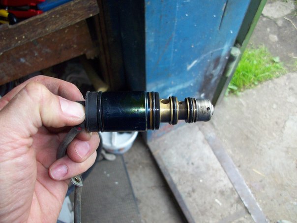

    Снял вчера компрессор.
    Клапан держится стопором, вытаскивается легко. Номер на нем не очень понятно где, сегодня его достану фоткану. возможно его можно продуть \промыть.

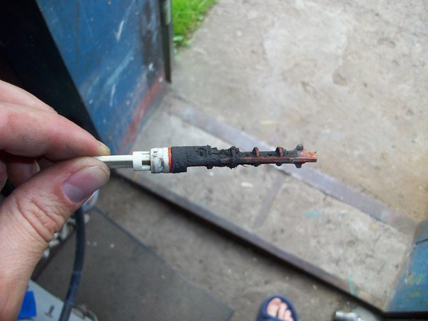

    Себе купил новый компресс, осушитель, дроссель. Буду менять на вых.
    Кто помнит сколько масла в граммах в системе должно быть?
    вот разобрал трассу холода...
    клапан кондея
    дроссель
