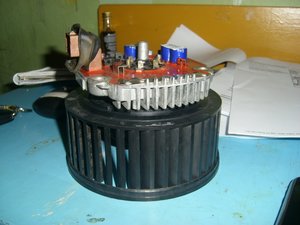

    151
    A4/B6 2.0i МКПП5
    должна дуть,надеюсь...:) только как тут все провернуть....
  2. eygen
    eygen Старожил
    29 мар 2006
    7.495
    A6 2.5 TDI 96г.
    #42 eygen, 3 окт 2011
    Судя по всему в мотор встроена схема регулирования оборотов(если ошибаюсь то не понятно за что схема вообще отвечает). потому обычной переполюсовкой проводов в разъеме не обойтись. Вообще почему то глядя на фото кажется что купить нормальный мотор будет дешевле чем развернуть вращение этого.
    Не могу понять мотор коллекторный?

    прошу прощения,не могу скзать ,"коллекторный " ли он.....а как это определить?:shock:

    Щетки есть у мотора? Что то типа тех что в стартере но маленькие :)

    регулятор снимается с вентилятора.

    что-то типо этого ???

    а что и где може еще открутить....что-то ничего не вижу.... :confused:

    там все красным компаундом залито. можно расковырять, распаять, от обмоток сварку разломать - но это и правда геморно, тем более че с крыльчаткой делать планируешь? а темка тянет на фак по смазке вентиля :) - щеток там нет

    я вижу 5 пар контактов, которые надо разъединить и снять регулятор.
    у кого вентилятор в руках? у меня? я его первый раз вижу и то на фото.

    Раскидал мотор? Что то хочется фоток. Заинтересовало что же за мотор туда вкорячили :)

    не ,не разобрал...машина в ремонте...а мотор в багажнике....постараюсь в ближайшее время....
