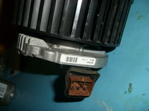

  5. evrik_love
    evrik_love Участник форума
    26 окт 2010
    151
    A4/B6 2.0i МКПП5

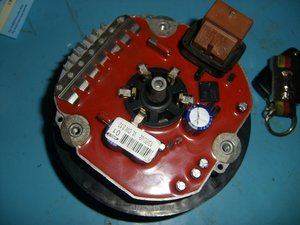

    похоже,основная часть проблемы найдена....
    проверил в етке свой вентилятор, оказывается он у меня от "англичанки".....а как я понимаю,в европейском вентиляторе-он должен крутиться против часовой стрелки+ лопасти крыльчатки должны смотреть в другую сторону....
    так вот,кто подскажет,как заставить вентилятор крутиться в обратную сторону.....
    в фишке на вентилятор 4 провода...тот,что красный-"+", а тот,что коричневый "-"....как я понимаю....я их менял местами(менял полярность),но ничего.....он отказывался вообще крутиться....
    в чем тут загвоздка????

    интересная инфа - машина-то конструктор?
    скинь номер вентиля кстати

    Во как интересно, то есть в Англии не только движение так сказать "обратное" но и вентиляторы не туда крутятся :wink:

    8E2-820-021B.....
    и все же.....что касается моего вопроса?:)

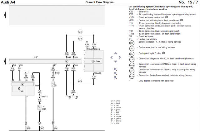

    8e2 действительно для праворулек
    схема вот (для левого руля):

    менять местами бестолку - там блок управления стоит, а вообще ты правда думаешь что у англичан воздух из машины вытягивается, вместо чтоб туда нагнетаться?

    Там отопитель зеркально расположен, соответственно и вентилятор тоже и крыльчатка другая.

  13. ser_gr72
    ser_gr72 Старожил
    23 окт 2006
    28.167
    надо разобрать вентилятор и поменять местами провода непосредственно на моторе.
    крыльчатку тоже поменять.

    Дык не проще вентиль нормальный поставить? И не морщить мозг......

  16. evrik_love
    26 окт 2010
    151
    A4/B6 2.0i МКПП5
    вот такая вот интересная ситуация....
    как уже тут и говорили,да....вентилятор-то стоит у праворуких слева....а поэтому и лопасти должны быть другими.....и направление обратное....
    вот и получается,что если этот вентилятор поставить на праворукую....всебудет отлично-он будет нагнетать воздух в воздуховоды....а у нас,в европейках-забирает....

    за схему спасибо...
    на найдетсля ли у вас схемы по моторчикам....то,что ранее просил...какие провода подходят в фишку (очередность и цвета)

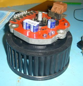

    я мотор не разбирал - но по идее он прав :nod:
    я читал где-то что устройство у него муторное, но я бы разобрал если б под руку попался :D - кстати если сменить направление вращения вполне может быть что он дуть начнет даже с этими лопастями - просто слабее раза в 2 (на компьютерных кулерах это видно)
    а схемы... да на
    • клима.pdf

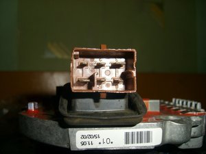

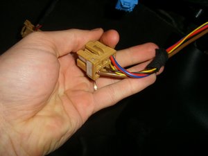

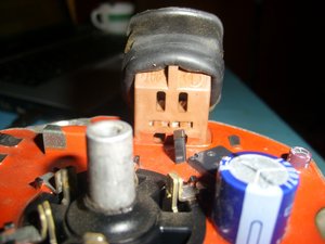

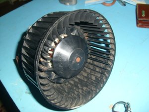

  20. evrik_love
    26 окт 2010
    151
    A4/B6 2.0i МКПП5
    спасибо.....
    вот разобрал,на сколько смог...что тут еще можно снять,чтоб увидеть провода-не знаю....
    может,что посоветуете....а никак иначе нельзя полярность поменять???
