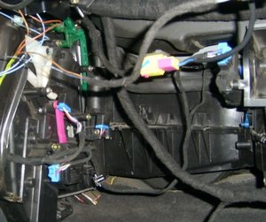

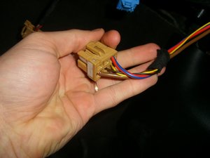

    ситуация такова...
    сначала думал,что вентилятор печки дул не в ту сторону....все моторчики двигались....но воздуха не проходило ни в одну заслонку...не дуло вообще,ни холодным,ни горячим...
    то,что у меня не заправле фрион-это же не проблема??? должно же все равно....хоть каким-то воздухом дуть??? и отсутствует датчик внешней температуры....

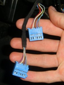

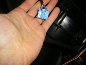

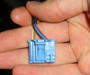

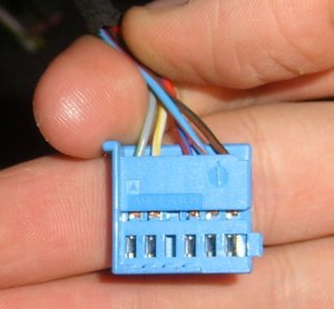

    сдела фото....фишек,что подходят к моторчикам заслонок...может кто знает,правильно ли провода поключены?(по цветам)...
    а то тут один мастер менял их местами...
    и еще вопрос..почему,когда машину глушишь...моторчики все равно дергаются....хотя и ключ уже достал....дергаются,типо пульсируют...
    и чем грозит,если перепутать подключение фишек к моторчикам заслонок?
    может они и сейчас у меня непраильно подключены....

    номера и цвет проводов можно в elsa посмотреть - в чем проблема-то?
    тока надо сказать к какому моторчику точно чтоб не все схемы выкладывать
    ps - фишки у немчуры такие что надо иметь недюжий ум и силу чтобы воткнуть неправильно

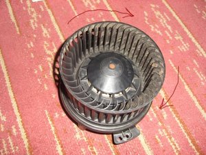

    проблема в том,что вентилятор дует,как надо...но вот до салона не доходит воздуха...вообще....ни холодного ни горячего(((((вентилятор крутится по часовой стрелки....фото сегодня выложил...

    та фишка,что одна в руке-это от заслонки рециркуляции...

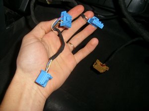

    провода идут в след порядке:
    1-красно-синий
    2-сине-красный
    3-черно-коричневый
    4-пусто
    5-бело-желтый
    6-серо-зеленый
    три фишки в руке... от центрально, размораживания, правой температурной заслонки...там все одинаково..
    1-красно-синий
    2-сине-красный
    3-черно-коричневый
    4-пусто
    5-бело-желтый
    6-серо-зеленый

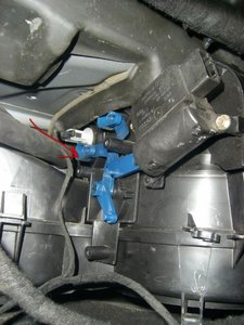

    сделал фото ,где стоял моторчик заслонки избыточного воздуха....к ней у меня вообще не подходило фишки...ее там просто нету(((((

    газ заправь, погаснет.
    как выглядит этот моторчик, а то я про такой первый раз слышу.

    он такой же,как и остальные....стрелкой на фото указал,где он стоял...

    это не моторчик, а привод заслонки подачи воздуха и заслонки рециркуляции.
    если обе заслонки закрыты, то воздуха не будет.

    заслонка рециркуляции двигается,закрыта тольо та,что для приточного воздуха...
    когда открыта заслонка рециркулиции, если поднести руку к открытой заслонке....воздух идет вверх,почему-то....в сторону салона.....так и должно быть?
