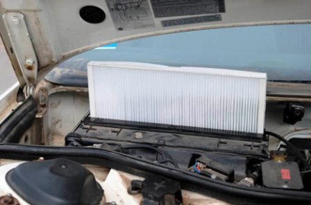

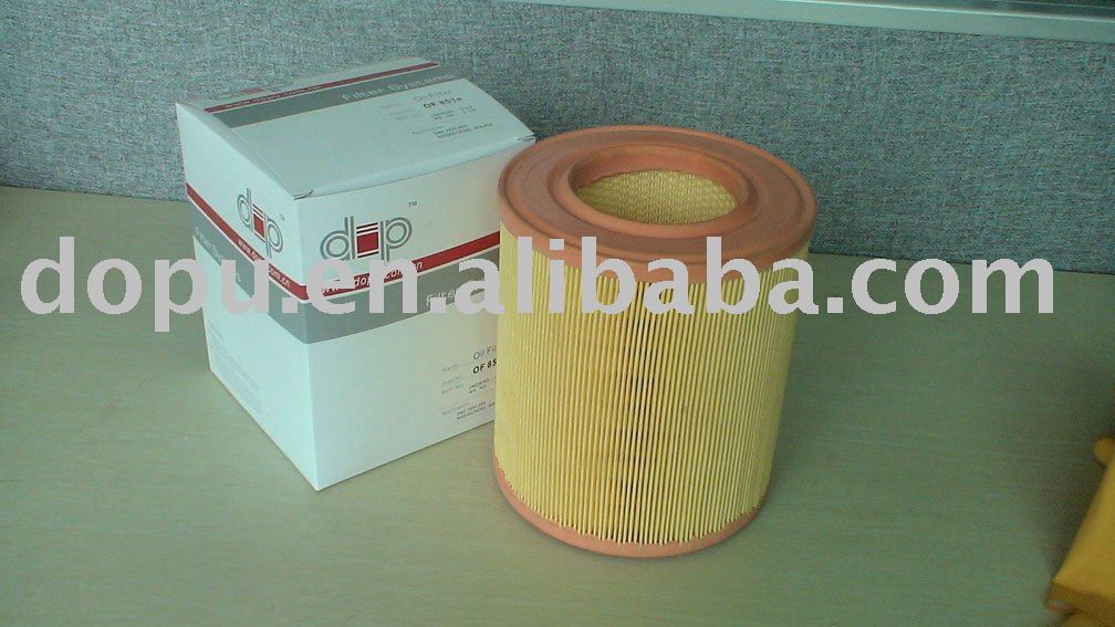

    #1931 VADOSS04, 17 фев 2014
    а куда ставиться такой? перед испарителем ни чего нет и болтиков тоже[​IMG]
    вот так я понимаю должен стоять [​IMG]
  12. ser_gr72
    ser_gr72 Старожил
    23 окт 2006
    28.386
    на С4 без климата.

  16. Alekc
    Alekc Живу я здесь
    30 сен 2009
    1.714
    A6 2.0 ABK 96 МКПП
    На С4 с климатом стоит прямоугольный, как на этой фотке
  17. ser_gr72
    ser_gr72 Старожил
    23 окт 2006
    28.386
    только на A6
