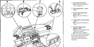

    00785 - Датчик температуры передней панели-G56
    30-00 - обрыв цепи/к.з. на плюс
    Что бы было понятно, что это такое,и как он выглядит...
    Рисунок №1.

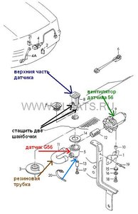

    На рисунке №1 температурный датчик G56 под номером 5
    Рисунок №2.
    На рисунке №2 он же у нас под номером 7

    2.Также как и описано выше ,залезайте под торпеду и рассматривайте как он закреплен...
    рис.4
    Для начало снимаем вентилятор датчика(зеленой стрелкой),откручиваем два болтика под крестовую отвертку,отсоединяем провода,и вытаскиваем его...снимаем резиновую трубку,и пытаемся отверткой стащить две шайбочки,которые держат верхнию часть датчика...,стащив их вытаскиваем из панели верхнию часть,затем вытаскиваем сам датчик,рассматриваем его визуально(в моем случае сам датчик разслоился,т.е. развалился),если он загрязнен-то чистим,только очень аккуратно...
    Кстати,если датчик после прозванивания уже оказался не годным,то можно попробовать его каким нибудь способом сломать,если получится,так как при замене там все можно поменять...
    3.Заказываем датчик,ждем его,ставим на место в обратной последовательности,соединяем верхнею и нижнею часть датчика также как он и стоял.При закреплении я ограничился старой шайбочкой(выпрямив ее пасатижами) и усилием надел ее на крепление датчика,до сих пор держится на одной шайбочке нормально,но можно и закрепить с помощью предлагаемой втулочек и саморезов(см.рисунок №3)....,провода подключаемые к датчику полярности не имеют,т.е. подключаем без разницы куда какой...Для интереса проверьте новый датчик G56 тестометром ,для убеждения его характеристик,приведенных в таблице...

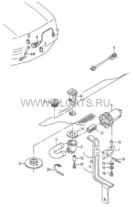

    4.Рисунок №3
    рис 5
    где;
    13-втулка распорная ее № 4A0 820 548 (их две)
    17-саморез ее № N 013 95 37 (их два)
