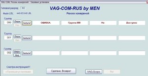

    парни, неделю назад сделал адаптацию климы. и уже неделю не наблюдаю старой проблемы. наблюдаю дальше (может быть просто совпадение). и кстати, при проверке группы 0 (в режиме измерений) выдаёт ошибку. чтобы это значило?:shock: скрин с ошибкой скину позже.
    кто знает, при каких условиях включаеться эл.тэн? а то создалось впечатление, что при +8 машина (салон и двигатель) прогревается быстрее, чем при +12 (установка климы на +24). иль это мне просто показалось?

    ser_gr72, дабы не вводить в заблуждение, цитирую как есть: :)

  17. teplopro
    teplopro Участник форума
    14 фев 2011
    479
    A6 Avant '96 2.5TDi (AEL)
    сам процесс адаптации происходил абсолютно без проблем. циферки бегали туда-сюда (пока не стали нулями). строго следовал инструкции. только повторил процесс два-три раза (ну, чтоб закрепить :laugh:). первый раз процесс адаптации происходил значительно дольше последующих раз.
