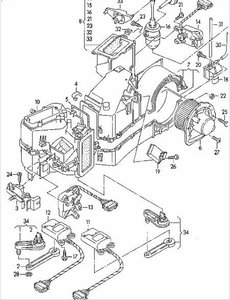

    #1630 Дмитрий K, 3 июн 2013
    Смотрел и в Етка и на Елкасте,
    может я даун, но нихера не могу по этой схеме понять (первое что приходит на ум - это место где-то в ногах у переднего пассажира), в каком именно месте он находится?
    на схеме походу номер 12
    Ребята, помогайте!!!! Не охота, да и времени нету всю панель раскручивать.

  11. ser_gr72
    ser_gr72 Старожил
    23 окт 2006
    28.386
    #1631 ser_gr72, 3 июн 2013
    номер 12, если год модельный 96.
    если 97, то номер 11
  12. Дмитрий K
    Дмитрий K Новичок
    22 май 2013
    22
    A4/B5 1.9TDI 96г.
    #1632 Дмитрий K, 3 июн 2013
    To ser_gr72
    местоположения я правильно определил? (справа от центральной консоли, в ногах переднего пассажира, чтобы добраться снимать бардачёк)
    у меня 96 год, получается 12 - номер по ВАГУ 8D2 820 511 E , только не могу понять почему в примечаниях значится ПРРЛ (это значит правый руль) ?
