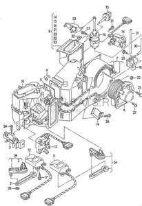

    Здравствуйте! Возник вопрос: не работает рециркуляция при нажатии не кнопку(жму кнопку - заслонка не двигается и индикация тут же гаснет)
    А вот при включении кондера заслонка сама закрывается и на климе жмешь рециркуляцию и всё ништяк работает!
    Смотрю общую схему отопителя: №14 мотор с потенциометром, по названию "управляет потоком шахты", №16 Вакуумный механизм, срабатывает от эл/м клапана. Не пойму чем закрывается заслонка рециркуляции воздуха, по идее вакуумником а мотор с потенциометром тогда для чего? Либо в разных случаях своим механизмом только тут непонятно как они друг друга двигают!
  16. ser_gr72
    ser_gr72 Старожил
    23 окт 2006
    28.439
    именно
    для регулировки потока воздуха на скорости, чтобы набегающий воздух не вносил свои коррективы.
    до определенной скорости заслонка открыта, а потом начинает закрываться
    ошибки сними на климате, если есть.
