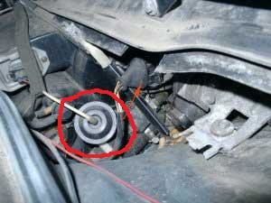

    Товарищи, помогите, что это и откуда??? Печка чуть теплая. ЗАМЕРЗАЮ. Нашел деталь, а откуда она не знаю.

    Что значит откуда она? ОнО и должнО там стоять - это кран отопителя, он по умолчанию открыт.
