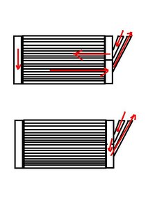

    Ну очень похоже на перегородку в радиаторе отопителя.

    Это ты точно подметил! На нижнем перегородка сломана и ОЖ идет по наименьшему сопротивлению (по кратчайшему пути).
