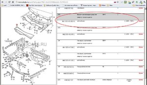

    Если нужно просто перевести заслонку в тепло (но нет времени чинить заслонку) - есть вандальский метод. Мне его в прошлом году предлагали, но я отказался.
    Открываешь капот, снимаешь пластмассовую хрень "водоотталкивающее средство" (??? - не знаю как по-умному называется, прицепил картинку с ней), потом отцепляешь разъем от заслонки, и подаешь +6 (для особых вандалов +12) на первый и второй контакт.
    Заслонка сдвигается в какую-то сторону, включаешь печку и смотришь - в тепло она ушла или в холод. При необходимости повторяешь операцию.
