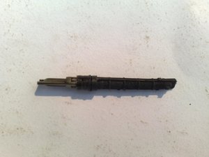

    Сергей , привет ! Вот вытащил дроссель или как там его ,посмотри на него и порекомендуй что мне делать дальше ! Я так понимаю в системе много грязи , глядя на этот расширительный клапан , Вопрос ! вакумирование удалит немного грязи из системы ?

    это его нормальное состояние.
    промыть, продуть или заменить на новый.
    вакуумирование удалит воздух и влагу, но не грязь.
    она, кстати, вся на дросселе.
    собирай, заправляй и проверяй, все должно заработать.

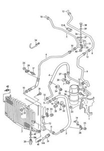

    Подскажите пожалуйста, клапан высокого давления №41 (8A0 820 855 AA) вворачивается в отвод по его внутренней резьбе (как нипель в автопокрышку) или имеет наружную резьбу и вворачивается в корпусную часть "кубик" радиатора кондиционера, свернул его вместе с частью отвода который остался в предохранительном выключателе 8A0 959 482 AA. Можно ли его реанимировать или кирдык радиатору кондиционера?

    это и есть нипель, а датчик сверху
    по обстоятельствам
