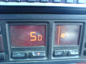

    Извините что в чужой теме,спрашиваю.
    По приборке t90, на климе 51 канал t 50
    где искать причину?

    датчик синий стоит в тройнике в патрубке от блока на печку.
    если с ним проблемы, то и ошибка должна быть на 1-м канале, начинающаяся на 6.*

    Да Сергей всё правильно есть ошибка 6,3 и 15,1

    На что это влияет кроме не правильной t на
    дисплее?

    сними разъем и прочисти контакты, все пройдет.
    этот случай науке не известен:sluni:

    Почистил контакт на климате поднялось до 84
    потом постепенно опускается по 1 до 50
    и все на этом останавливается.
    Жаль конечно что наука так слабо развита
    в этом вопросе:rofl:

    А это может быть из за не работающего
    кондея? Я имею ввиду показания климата.
