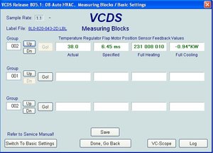

    есть проблема с климмой, 98 a4 двиг AHA кробка DRN, в один прекрасный день перестал дуть горячий воздух, дует но совсем чуть чуть, в автоматическом режиме в ручном как некрути, уровень антифриза нормальный двигатель горячий. есть одна ошибка 01206 signal for time span ignition, вроде бы некакого отношения к горячему воздуху иметь недолжна, ошибка стерлась и при дальнейшик испытаниях непоявилась. адаптацию получилось довести до конца 0000 тока с наверно с 20 попытки, вовсех осталных случаях выскакивает ошибка. так понимаю загвостка где то в temperature regulator flap motor V68, пытался на него посмотреть value blocks (function 08) чтобы сравнить с нормалными показателами группа 02 соответственно но ничего там толком ненувидел сначала несколько секунд стоят нормальные цыфры неимеюшие некакого отношения показаниям в етот конкретный момент потом полная ерунда еше секуды на две а потом error message. скрин етой двух секундной ерунды прилагается. у кого какие идеи по всему етом. подскажите на улице не месяц май, одним горячим сидением неотделаешся.

    неужели нет ни у кого никаких идей по моему 56 посту????? можно все конечно валить на радиатор печки, но не в один же день он взял прям и забился. а потом почему адаптация толком неделается и по 08 каналу нечего незоможно посмотреть. глюков с шнурком нету, на других машинах да и на етой раньше все прекрасно работало.

    Помогите разобраться с климатом на а6 с4. Был моторчик, который периодически останавливался или не запускался- заменил и он сейчас работает. Делаю адаптацию, как написано в отчете:
    • Выбираем "10-Адаптация" - записываем 0 в память (базовые, заводские установки)- НЕ ПОЛУЧАЕТСЯ ничего там записать и по каналам пишет, что "не доступно"!!! забил и перешёл к следующему пункту...
    • Выбираем "04-Базовые установки" - канал 001 - Go
    • Ждем пока система "пошевелит" все заслонки. Результат окончания работы четыре нуля ("0 0 0 0")
    Система шевелит заслонками, жду, когда появятся нули, захожу в коды ошибок, есть ошибка- 00799 Датчик температуры ОЖ- обрыв цепи/к.з. на плюс- Спорадическая
    1. Почему у меня не получается прописать нуль в "10- Адаптация"??
    2. Где искать датчик установленный температуры??
    Воздух начал дуть слегка тёплый, а до адаптации был слишком холодным- предполагаю забитый радиатор печки, потому, что если двигатель держать на 1500 и выше оборотах, то печка дует более тёплым воздухом.
