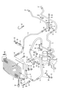

    После заправки кондея (т.к. через два года стал слабо холодить) и пробега 2 тыс.км на юга - отрубился при жаре +30, после выкл-вкл зажигания может запуститься на 20сек. и отрубается (приехал к знакомому проверили заправку, дозаправили, включился, только отъехал - опять отрубился), по каналам диагностики:
    канал №1 - 15,7 18,3 22,5 -
    22.5 Обрыв 120Х в цепи датчика-выключателя повышенного давления хладагента К/В F118; цепь реактивации компрессора, функционирование сканера VAG-1551
    (F118 В напорной части рефрижераторного тракта, перед радиатором А.К. (датчик высокого давления хладогента. корпус датчика красного цвета) - оно? Как его проверить, снять? Посмотрел под левой заглушкой бампера (по ходу движения) там два датчика красный №20 и зелёный №19, к какому относится ошибка 22.5?
    №28 - 056 060
    №29 - 0 (кондёр не включился, хотя снежинка горит)
    №52 --=
    №53 --=|

    к красному
    нормальное состояние - замкнут.
    при превышении давления 32-35 бар размыкается и отрубает компрессор.
    обычно рвутся провода.
    вентилятор на замену.

    Спасибо, 1. красный прозвонил (до фишки, дальше нужна схема) - замкнут, значит норма. Сегодня утром запустился и отрубился через сек 20, ошибки те же.
    2. Вентилятор на замену? Как можно проверить его работоспособность?

    он отключается по высокому давлению
    надо подключить манометр и смотреть давление.
    как работает эл.вентилятор на радиаторе?
    никак.
    такая ошибка появляется, когда щетки изношены.
    можно посмотреть на 18 и 19 каналах самодиагностики требуемое напряжение и реальное.
    меняй, пока лето.
    потом вентилятор начнет клинить и не будет работать пока не стукнешь по корпусу печки.
    самое неприятное, что это может случиться зимой.

    "он отключается по высокому давлению надо подключить манометр и смотреть давление" - но при этом датчик высокого давления "замкнут" и выдаются ошибки 22,1 и 22,5. С давлением - проверю.
    "как работает эл.вентилятор на радиаторе?" - работает без постороннего шума, вроде нормально, люфта нет.
    Вентилятор на конденсаторе - рукой вращается без люфта.
    Заправку кондея делали через F73 (датчик низкого давления)- держит 2 атм (бар) при 2000 об. - вроде на ошибаюсь.

    Спасибо, ошибся, вентиляторов два, который эл. кондея после того как машина постоит - "завожу" - включается вентилятор и работает кондёр (пошёл холод в салон) - работает сек 20 и отрубается (ошибки канал №1 - 15,7 18,3 22,5, при работающем вентиляторе появляется ошибка 22,1, после его отключения остаются только ошибки 15,7 18,3 22,5). До того как эти грабли начались скорости эл.вентилятора переключались, это было заметно при остановках авто - скорость вентилятора увеличивалась, сейчас не могу проверить т.к. кондёр включается на короткий промежуток времени и отрубается.
    Подскажите, где находятся "крайние точки", чтобы прозвонить датчик (красный) высокого давления?

    он свое дело делает.
    чисти радиаторы и проверяй вентилятор.
    а лучше сначала едь к заправщикам и подключай манометры
