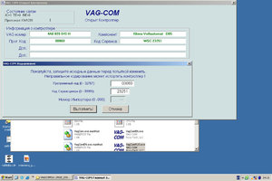

    ну вот нашел её код.

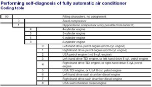

    Мда походу всё нормально тут.
    Значит климу вскрывай :)

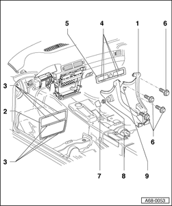

    Народ, кто знает как подлезть к моторчику левой температурной заслонки V158 на А6С5? Надо ли снимать торпеду или достаточно снять заднюю и центральную консоли?
    Пробовал подлезть к движку без снятия торпеды - безрезультатно. Мешает пластиковый кожух справа от ноги водителя, он же центральная консоль. На рисунке центральная консоль под номером 1.
