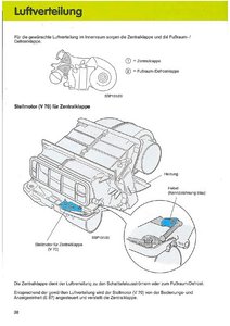

    G112 - это потенциометр, который стоит в приводе V70

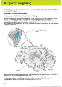

    тепло-холод это G92/V68
      209,3 КБ
      300
  4. serg1602
    serg1602 Bad e-mail
    5 мар 2010
    25
    audi A6/C4 1.9 TDi
    А как до него достать, и чего можно сделать

    ну вот туда привод новый будет уже завтра
    Сергей, пральна понял, а на што влияет заслонка та эта v70? чего то я не как не догоню

  10. ser_gr72
    ser_gr72 Старожил
    23 окт 2006
    28.429
    чтоб в лицо дуло
