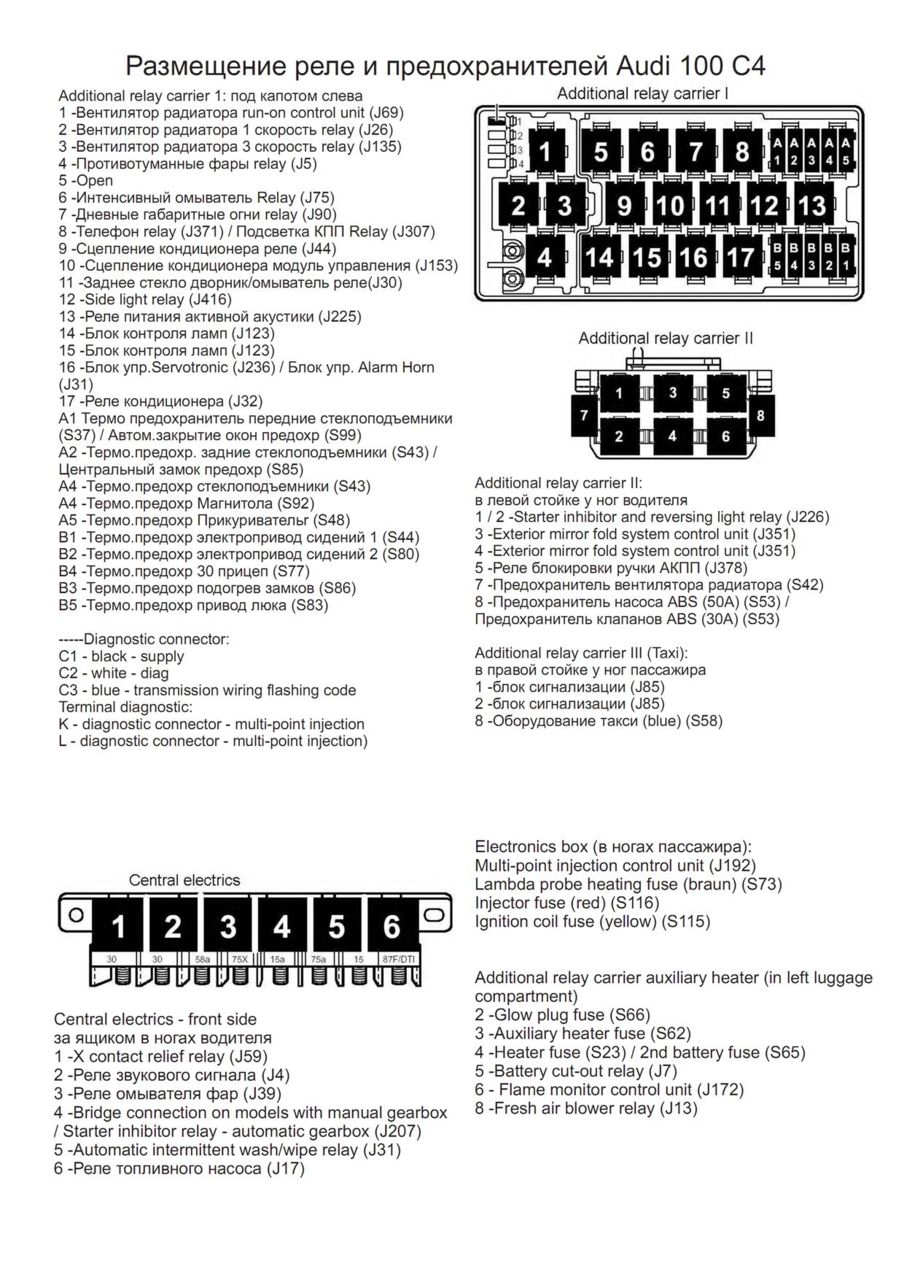

    под капотом, это даже на картинке написано.:ded:

    только кажется, что под рулем.
    все реле климата и вентиляторов находятся под капотом в черной коробке.
    расположение показаны в #482 на этой странице.

    связано ли ето, с реле не знаю. думаю сдешние мастера тебе точней ответят. Реле - под капотом, но там толко 2 реле стоят. те , что под номером 10 и 9. По крайней мере у меня так, а у нас вроде одинаковые авто. у меня тоже 2.6 95 год. и я тоже решаю на даный момент проблемы с климой. потом дальше пойду.

    #492 ser_gr72, 7 июн 2010
    возможно.
    только вентиляторы при кондее должны работать всегда
    реле под номером 2 должно сработать сразу вместе с вкл. кондея (1-я скорость)
    реле №3 по достижении давления 17 бар и выше. (3- я скорость).
    если дребезг происходит уже при работающем компрессоре, то скорее всего дребезжит №3.
    если 1-я скорость вообще работает.
    если уж с этим не разобраться, то к электрику welcom.
