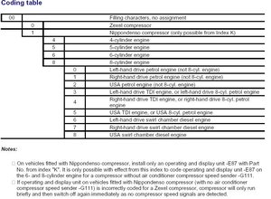

    #430 vred, 21 май 2010
    1) Если я помню, блок у тебя греется, а не должен.(например подсоединять по одной заслонке, и найти кто начинает нагревать блок)
    2) Моторчики перебирали абы как, сопротивление и ампераж не замеряли.
    3) Обратить внимание на фишки климы, если лазили мультиметром что-то мерить могли раздраконить гнёзда.
    По поводу блока тоже могут быть проблемы, найти точно такой, совпадение букв блока не гарантирует, что он именно от вашей машины, в Else это указано.

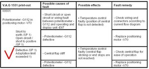

    изначально надо знать, как это выглядит в оригинале, т.к. возможен некорректный перевод,
    скажи, как выглядят эти ошибки по самодиагностике, мы переведем.
    просто
    00604 - Потенциометр электродвигателя заслонки воздухозаборника-G113
    30-10 - обрыв цепи/к.з. на плюс - Спорадическая
    соотв.
    15.3 Нестабильное нарушение контакта в цепи датчика положения перепускной заслонки G113
    00603 - Электродвигатель заслонки пространства для ног и заслонки размораживателя-V85
    41-00 - блокирован или отсутствует напряжение
    соотв.
    13.5 Блокировка датчика положения заслонки переключения направления раздачи воздуха G114; электромотор зациклен, программное обеспечение стремится устранить причину блокировки
    00602 - Потенциометр эл.двигателя заслонки пространства ног и заслонки размораживателя-G114
    09-00 - выход из диапазона адаптации (больше верхнего предела)
    что-то из этого
    13.1 Обрыв в цепи датчика положения заслонки переключения направления раздачи воздуха G114 Автоматическое управление функционированием приводного электромотора становится невозможным, требуется ручная регулировка
    13.2 Короткое замыкание в цепи датчика положения заслонки переключения направления раздачи воздуха G114=>DТС 13.1
    13.3 Нестабильное нарушение контакта в цепи датчика положения заслонки переключении направления раздачи воздуха G114
    13.4 Нестабильное короткое замыкание в цепи датчика положения заслонки переключения направления раздачи воздуха G114
    сделай диагностику и сравни
