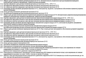

    18.1 Постоянное неправильное напряжение питания вентилятора свежего воздуха
    18.3 Периодически неправильное напряжение питания вентилятора свежего воздуха

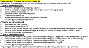

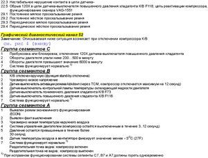

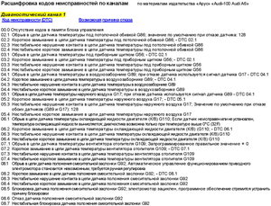

    P.S. Модераторы, а можно ли документы по климату "привесить" в шапку? У меня есть описание всех каналов-кодов, и полезно было бы.

    8 - температуа,
    11 - центральная (дуть или нет)
    13 - ноги\лобовуха
    Я несколькими постами ранее приаттачил документ с описанием, посмотри. Совсем недавно.
