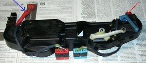

    Мне знакомые начинают гонять заслонки смотреть, больше всего проблем с тремя:
    1) регулирование температуры G92, беды именно с моторчиком, токоповодящая пыль, и самый большой износ на коллекторе. Это конечно всё индивидуально.
    2) G112 (более часто) и G114, заклинивание тяг привода (на фото обозначил стрелками), от руки еле-еле двигаются, для моторчика большая нагрузка, поэтому смазываю там шарниры на будущее. Смазываются ли эти места с завода, мне не известно. Из-за чего клинят шарниры, не совсем понятно, может тепло и мелкая пыль делают своё дело. Теоретически, если туда иногда подлезть и смазать проникающей смазкой (аэрозольной, не WD-40), то и проблем там будет меньше. Мне так кажется.
    В блоке климы драйверы Siemens TCA2465, очень выносливые и дорогие (ни одного не видел вылетевшего пока). Стабилизаторы возможно разрушаются из-за КЗ моторчиков.
      60,3 КБ
      422
