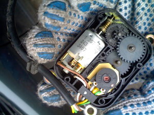

  3. ser_gr72
    ser_gr72 Старожил
    23 окт 2006
    28.429
    думаю есть закономерность.
    у моторчика на корпусе есть паз с одной стороны., как на фото.
    думаю им наружу, у себя не помню, но исходя из фоток на первой странице, выходит так.
    не будут же они в один привод так его ставить, а другой наоборот

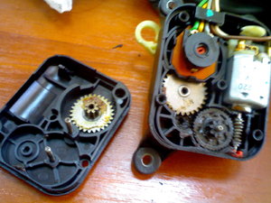

  4. FLCL
    FLCL Завсегдатай
    7 окт 2009
    762
    EX-[100/C4 2.8]
    #244 FLCL, 23 мар 2010
    Немного оффтопик: вчера менял в кнопках лампочки на диоды. Диоды, как известно, чуствительны к полярности. Оказалось что полярность на кнопке аварийки (для обоих гнезд) отличается от полярности на всех остальных кнопках.
    Так что отак, могут и по-разному поставить.
    А теперь по делу: мои моторчики были вверх надписями.

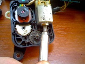

  5. vred
    vred Живу я здесь
    14 сен 2007
    1.314
    A6C6 2.7TDI 2006 Avant ACE 250, F75LTD
    На фото видно много угольной пыли. Моторчик один у тебя скорее всего менялся, тот что с 5 торксами (вместо четырёх PH), такие шли на более поздние модели.
  6. FLCL
    FLCL Завсегдатай
    7 окт 2009
    762
    EX-[100/C4 2.8]
    это у меня тогда весь блок скорее всего менялся.
    Там у обоих (footwel/defrost и central flap) по пять болтов, причем не такие, как на temperature flap или airflow flap.
    Пыль я чистил, проверял 6V с компового блока питания - отлично жужали и в одну и в другую сторону.

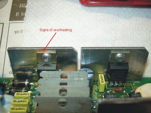

  7. vred
    vred Живу я здесь
    14 сен 2007
    1.314
    #247 vred, 23 мар 2010
    Моторчики проверяются не только, крутит - не крутит, а также на сопротивление обмотки его, от 20-100 ом контрольно, если данные другие, повод задуматься и менять моторчик. На немецких форумах советовали замерять и потребляемый ток 20-35 мА. Осматривать сам блок климы, точнее стабилизаторы внутри.
    Внимательнее читаем тему :)

  9. vred
    vred Живу я здесь
    14 сен 2007
    1.314
    "немного другая клима, но фсё же.
    периодически появлялисй ошибки о моторах заслонок. компрессор не включаетсо, хотя снежинко горит. воздух гонит толйко горячый, короче беспредел. сёдня решил взятй быка за рога. добралсо до мотора температуры, под дворниками, который, да, тама всё запушено, почистил, собрал, не крутит. при тесте двигаетсо толйко мотор болшой заслонки (1 из 4-х). подрубил вместо него етот температурный, работает! подумал на блок управления. разобрал, и увидел тама сгоревшый стабилизатор напруги. их там два одинаковых. и один как раз отвечает за питание заслонок, и управление компрессором. интересно что термопасты на них тоже не было, посажены всухую на радиатор. быстренйко сиездив на блоху за новым(2лс+1лс термопаста) впаяв на место, наконец всё заработало. аж слезу пустил на радостах, когда компрессор врубилсо.
    вот и на моей улице праздник" (c) PASSATizhi
    Взято с форума в Латвии.
