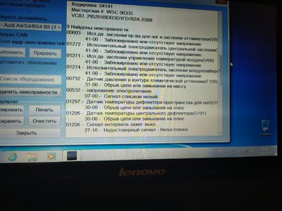

    Привет всем, нужна срочная помощь. Audi a4 b5 1.8i, не двигаются заслонки, на панели климата индикаторы регулировок загораются (лобовое, ноги и т.д.), однако изменения воздушных потоков не происходит. Кнопка рециркуляции вообще не срабатывает (индикатор горит только при нажатии, отпускаешь кнопку - гаснет). Горячим тоже не дует, так понимаю печка перекрыта заслонкой. На регулировку температуры не откликается. По факту в блоке климата работает только регулировка скорости вентилятора и самодиагностика. Подразобрал панель немного, заслонки стоят на месте и не реагируют на манипуляции с климатом, вкл выкл зажиганием. Подключали Васю, пробовали делать адаптацию, но моторчики также не реагировали. Может ли быть что какой-то один проблемный моторчик блокирует все? Ошибки прикладываю.
  5. ser_gr72
    ser_gr72 Старожил
    23 окт 2006
    28.428
    Проверить питание.

    Ошибки самодиагностики климата: 6.1, 7.1, 9.5, 11.5, 13.5, 15.5, 20.1, 22.1, 50.3.
    Питание на климате вроде есть (точно сказать не могу так как распиновки не имею), скорость вентилятора регулируется, подсветка дисплея есть, самодиагностика работает. Какое должно быть напряжение на разъёмах моторчиков заслонок тоже не в курсе. Один проверял, было вроде 5-6В. Странно что не работают ВСЕ. Может ли быть из-за ошибки одного что все не работают?
  13. ser_gr72
    ser_gr72 Старожил
    23 окт 2006
    28.428
    Ошибка 50.3!
    Сейчас с телефона не скажу, но проблема в этом. На блоке климата под капотом слева разъем вентилятора. Если с ним проблемы, остальное без питания
