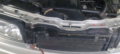

    а сколько точек должно быть для заправки , в прошлом году когда заправляли нашли только на радиаторе спереди , говарят что должно быть две
  10. ser_gr72
    ser_gr72 Старожил
    23 окт 2006
    28.386
    С4 заправляют через сосок под датчиком низкого, на испарителе, с которого ты снимал разъем.

    Заправочный один вне зависимости от года и газа.
    На радиаторе штуцер проверки высокого в системах с 134 газом.

    объясни где именно стоит заправочный штуцер , я понимаю что снимают датчик и он стоит в резьбе под датчиком , заправляют и потом ставят датчик низкого давления обратно ? мне в прошлом году заправляли через радиатор спереди
  16. ser_gr72
    ser_gr72 Старожил
    23 окт 2006
    28.386
    Да, снимают датчик через переходник заправляют. На время заправки разъем датчика замыкают имитируя работу датчика.
    Заправка идёт при работающем компрессоре.
    Через штуцер на радиаторе тоже можно, но уже на неработающем компрессоре и есть свои хитрости. Например, колба с подогревом, чтобы давление внутри нее было выше системного и газ перетекал.
    Просто создать вакуум, а потом вдуть сколько влезет, не гарантирует полной заправки.
