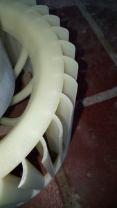

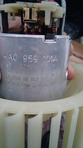

  3. yuriy7512
    yuriy7512 Живу я здесь
    17 янв 2010
    3.196
    Q3, 2.0TDI, 2012г.
    И на какой странице, все что там написано касается новых запчастей. Я предполагаю что здесь вариант залежалого товара из 90х.

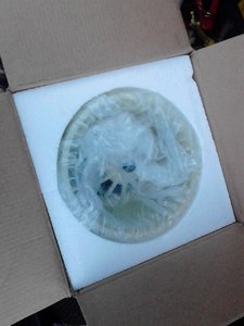

  5. yuriy7512
    17 янв 2010
    3.196
    Q3, 2.0TDI, 2012г.
    Ну пока только различия, начиная с качества крыльчатки, цвета пластика(крыльчатки и двигателя), полиэтилена в который был упакован продукт.
