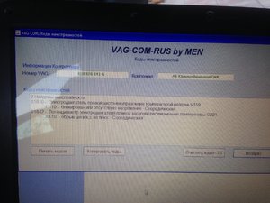

  7. kholod_a
    kholod_a Живу я здесь
    1 янв 2012
    1.956
    А6С5 2.5 V6 AFB'98
    Зашёл в блок с виндовс ХР (чужой старый ноутбук)
    Были 2 ошибки, стёр их. Вроде не появились сразу, но не холодит климма? Может фрион или ещё что?

  8. ser_gr72
    ser_gr72 Старожил
    23 окт 2006
    28.429
    для тех, кто в танке
